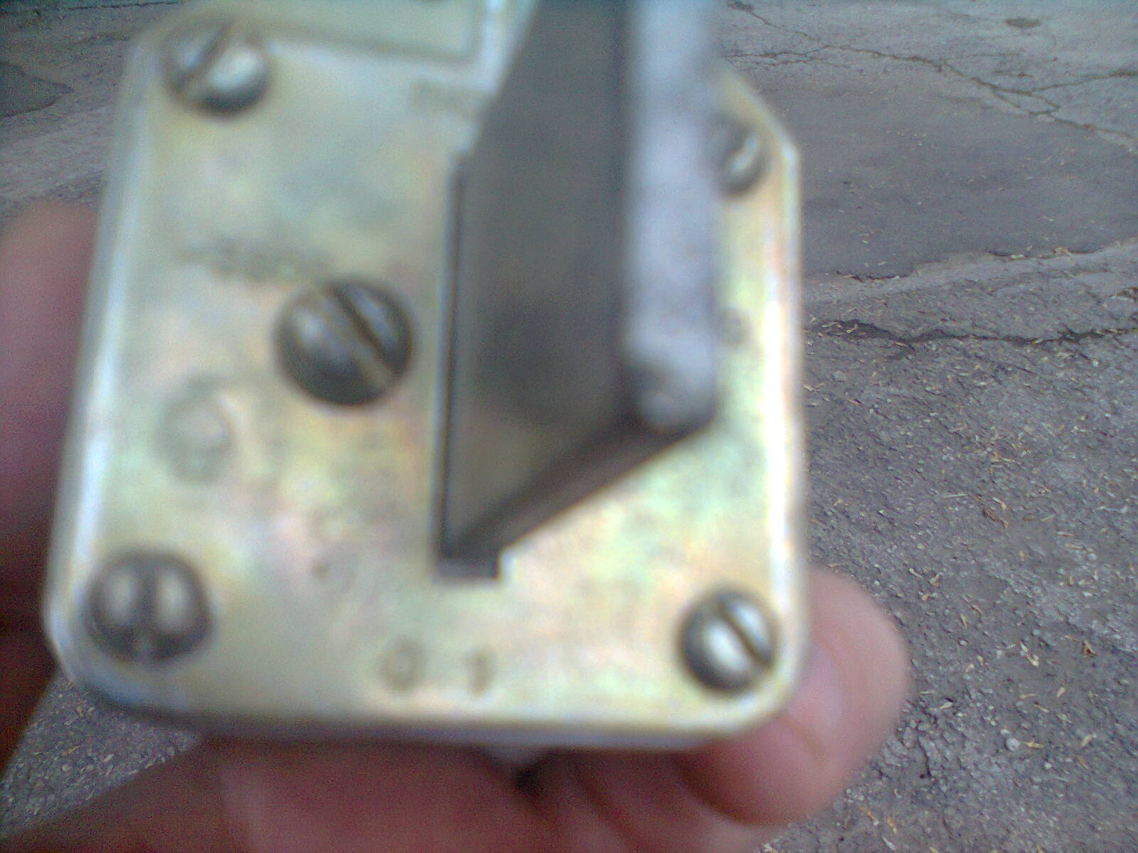

Товарищи!
Вопрос не оч. праздный, но не знаю куда обратиться.
Есть предохранитель плавкий.
И у него с торца есть маркировка.
ну там ПН2-УЗ, 380 в, 220 в
А внизу на некоторых цифры 01, а на некоторых 02.
М.б. кто-то знает, в чём разница и скажет мне?
Нужно помочь молодому электрику (не мне).
Дата: 12.11.2013 12:09
Re: Праздные вопросы - 2
Товарищи!
===Структура условного обозначения
ПН2-ХХХ-ХХХХ
ПН - вид предохранителя;
2 - номер серии;
ХХХ - номинальный ток, А 100, 250, 400, 600;
Х - способ монтажа предохранителей в сочетании со способом
присоединения внешних проводников к выводам предохранителя (1 -на основаниях комплектного устройства с передним присоединением;
3 - на собственном основании с передним присоединением;
7 - на проводниках комплектного устройства);
Х - наличие свободных контактов и указателя срабатывания (0 - без
указателя срабатывания и свободных контактов; 1 - с указателем
срабатывания; 2 - с указателем срабатывания и замыкающими
свободными контактами; 3 - с указателем срабатывания и
размыкающими свободными контактами);
ХХ - климатическое исполнение (УХЛ, Т) и категория размещения «3» по
ГОСТ 15150
Дата: 12.11.2013 12:19
http://www.nva-korenevo.ru/download/...anual/PN-2.pdf
Дата: 12.11.2013 12:47
Спасибо, товарищи, но у нас, наверное, экземпляры какие-то древние, иначе промаркирован.
"Будем искать..."
Дата: 12.11.2013 12:55
"Будем искать..."
===а можно фотки получше сделать? я б тогда к электрикам своим сходил...на этих нифига не видно.
ну или точно надпись скопировать сюда.
Автор: Lt Scheissekoppff

Дата: 12.11.2013 13:12
Наш молодой электрик как раз поехал по своим делам с этим плавким предохранителем в торгующую организацию. :) Может там выяснит.
Я не знаю, насколько важны эти цифирьки. Может и не заморачиваться?
Автор: Южанин
Дата: 12.11.2013 13:22
Если сбоку на предохранителе нет маркировки, то можно определить тип по габаритам.
Предохранители серии ПН2 есть 4 типоразмеров.
Дата: 12.11.2013 13:23
===из опыта могу сказать, что все эти дополнительные цифирки обозначают какие-либо технологические отклонения, типа "может в космосе работать". Поэтому при эксплуатации в обычных условиях достаточно соблюдения характеристик по току, кмк. Но я не настоящий электрик.

Сообщение от Южанин >>>
Я таких древностей и не встречал даже сегодня на вводе в наше здание ...., я б диаметр промерил, и длину. Те древние, пескозасыпанные, имели длину как напряжение, а диаметр - как ток предохраняющий..

Дата: 12.11.2013 17:43
То, что выбито на торце, может быть просто годом выпуска.
