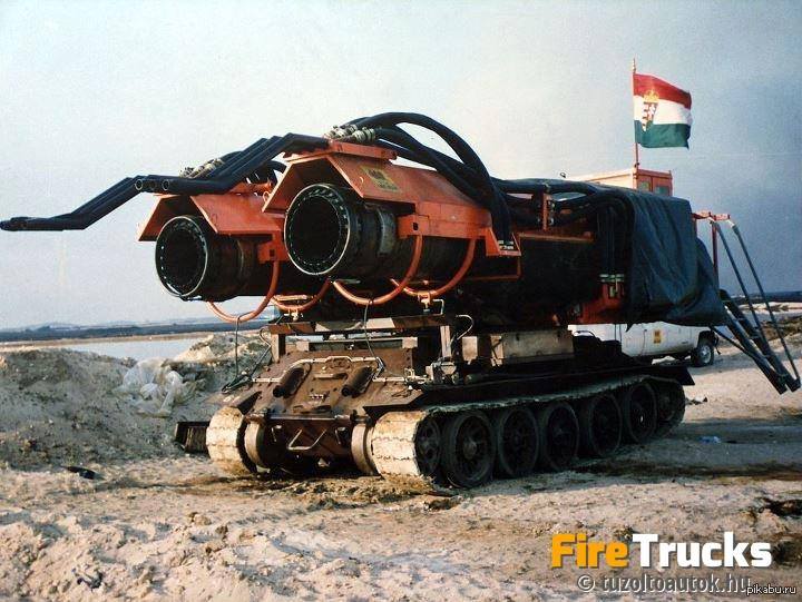

Но как тушить активно горящий резервуар 800м.куб., я например, не представляю. К нему ж и близко не подойдешь.
Установками АГВТ. На шасси "Ураган" или танка стоят реактивные двигатели, в сопла впрыскивается вода. На раз тушат скважины-миллионники.
http://s5.pikabu.ru/post_img/big/201...1_91444132.jpg
Дата: 09.06.2015 13:50
Re: Тревожные новости-5
Я один тут вижу ходовую от Т-34 со сталинградскими катками ?
Дата: 09.06.2015 13:51
водой?
о_О
Дата: 09.06.2015 13:53
Я видел еще круче. Везли как-то из Штатов на тушение скважин в Африку.
Но нефтескважина, это одно, там главное сбить пламя, а полный резервуар с бензином, это несколько другое. Там же всё горячо вокруг, ну собьешь пламя на секунду, а оно всё равно тут же вспыхнет.
Нет, не один. Шасси Т-34.
Дата: 09.06.2015 13:56

водой?
о_О
Там не тушат, там пламя сбивают с горящего фонтана.
Был советский фильм какой-то, там пламя с горящей скважины сбивали взрывом.
В большей части РД используют, конечно, фонтанщики. Сначала расчищают скважину, а потом бьют реактивной струей по факелу.
При тушении разлива РД не очень эффективен, потому, что раскаленные конструкции емкости не растащишь, как вышку (там заводят толстые троса на две двойки бульдозеров и ведут полупетлей по земле над фонтаном, пока не очистят его).
