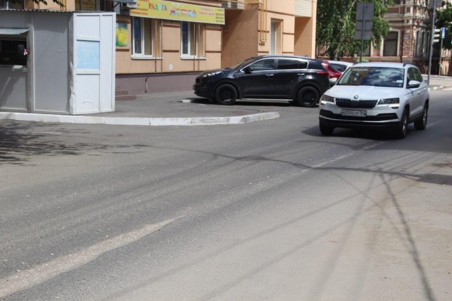

Вот пример с улиц саратова
https://www.4vsar.ru/i/gallery/19572/big/177621.jpg
Писал. А я тебе ответил что это НЕ от шипов. Говноасфальт уложили говнорабочие. Я это место и много других таких мест например на 2-ой продольной знаю. И не только я. Прикинь? Их заставили все переложить. То что ты видел результат банального брака в работе а не в шипах.
